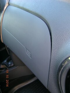

Ach ja, der Airbag auf der Beifahrerseite ist ja nach dem Austausch nicht besser geworden. Hier endlich mal ein paar Bilder wo man sieht wie er sich oben rechts ablöst und ein hässliche Fuge entsteht.

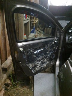

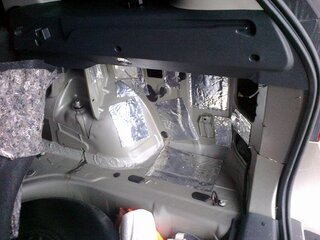

So, nun hat sich bei mir im Auto einiges getan. Habe fürs Erste die Frontlautsprecher gegen Alpine LS ausgetauscht und Hochtöner in die Spiegeldreiecke verbaut. Dann im Heck einen Verstärker und einen Sub verbaut. Jetzt kann man den Klang auch mit Originalradio gut ertragen. Den Remote habe ich vom Zigarettenanzünder abgenommen und einen Schalter dazischen gebaut um den Sub auszumachen wenn der Hund dabei ist. Für den Sub habe ich von den hinteren Boxen abgezweigt und mit einem h/l Konverter als Cinch zum Verstärker geführt. Die Türen und das Heck habe ich mit Alubutyl gedämmt (Bilder). das wirkt echt wunder, nun dringen die Geräusche über die hinteren ungedämmtem Türen ans Ohr. Krass wie man das nun hört.
Die Boxen in den hinteren Türen mache ich wenn ich die Lust dazu verspüre und es wieder wärmer ist.

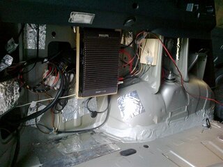

Also, die Endstufe auf dem Bild war leider defekt nach 3 Autos... Jetzt ist eine größere drinn. Ich habe zwei Löcher ins Blech gebohrt, darauf ein dunkles Holzbrett geschraubt und darauf dann die Endstufe. Den Teppich habe ich an der Stelle der Endstufe ausgeschnitten (Tat weh aber was solls). Muß mal noch ein Photo machen wie es fertig aussieht. Die anderen Kabel sind von der AHK. Werde demnächst noch ein Riffelblechabdeckung vor den VS bauen, nicht das der Hund oder Ladung mal was abreisst.
Also da sind noch einige Nischen wenn man was verbauen will. Und Danke Logan Fan für deine schönen Videos. Dank denen habe ich die Türverkleidungen abbekommen ohne was kaputt zu machen und wusste was mich erwartet. :)
Hier sind ein paar Bildchen, wie der Spaß nun aussieht.
Bild1: Neben den Licht ist auch die Steckdose zu erkennen. Wie gesagt die offenen Kabel muss ich noch, wie den ganzen Verstärker mit einem Alublech o.a. überdecken. Im Bild erkennt man auch die Leselampen die ich für die hinteren Plätze "eingebaut" habe. Passen prima in den Haltegriff un wackeln kein bischen.

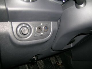

Bild2: Der Schalter für die Endstufe und für das Rückfahrlicht. Da ist nun ein Stück Volvo 940 Kunststoff im Dacia hehe.

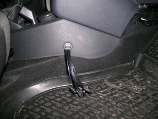

Bild3: USB Ladeanschluß im Fußraum mit eingesteckten Multikabel für fast alles. Funktioniert prima.
