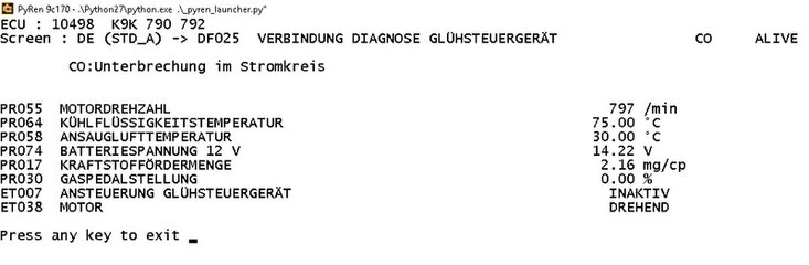

Der Fehler DF025 ist wieder da, der letzte Woche mal weg war, nachdem ich 2 Glühkerzen ohne Durchgang wechseln habe lassen.
Es kamen Beru GN 018 rein.
Obwohl die anderen beiden alten GK eigentlich noch in Ordnung waren habe ich sie heute auch noch wechseln lassen und gehofft, das der Fehler wieder weggeht. Er ging aber nicht weg.
Es hat sie eine Werkstatt reingemacht.
Da der Fehler nach entfernen der Stecker am Steuergerät auftrat, wird es sicher so sein, wie beim Fehler mit dem LMM war und ein Kabel defekt war.
Welche Kabel vom Steuergerät haben mit dem Glühsteuergerät zu tun?
Wo auf dem Bild bei Ansteuerung Glühsteuergerät "inaktiv" steht, kommt aber "aktiv", wenn ich die Zündung aus und wieder einschalte.
