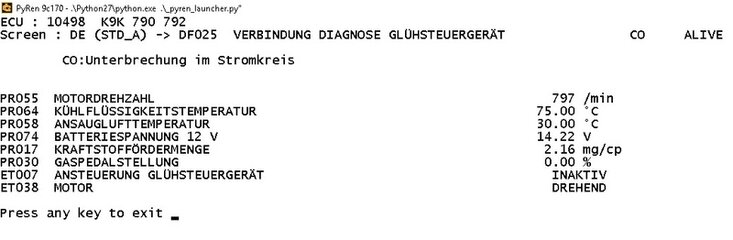

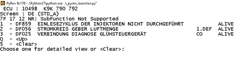

Die Software hat noch die folgende Fehler angezeigt.
Habe sonst erst mal nix gemacht, weil ich froh war, daß er nicht mehr stehengeblieben ist.

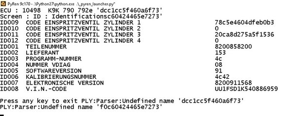

Müssen die Einspritzdüsen neu codiert werden, weil bei zwei keine Codierung steht, sondern nur 0.

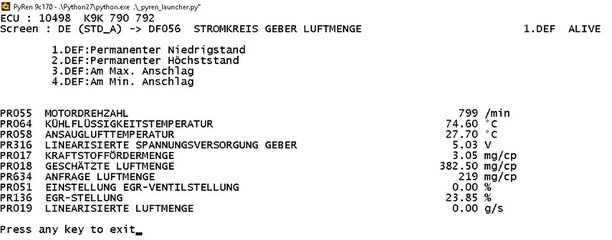

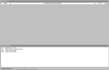

Ich hatte versucht die Codes von den Einspritzdüsen einzugeben aber wenn ich die Funktion aufrufe kommt die Meldung "not supported".
Gibt es noch eine andere kostenlose Software, mit der das funktioniert, am besten eine Software mit der man auch einen Schlüssel anlernen kann.
Mich wundert nur, daß die Codes mit der Software erkannt werden und unten steht dann Parser:
Undefined Name dcc1cc5f460a6f73
Undefined Name f0c60424465e7273
Das sind die beiden Codes die fehlen und wo bei Codes für Einspritzdüsen für Zylinder 2 und 4 nur 0 steht.

Mit DDT4ALL hat er auch alle 4 Codes der Einspritzdüsen eingelesen.
Den Fehler DF859 habe ich wegbekommen und zwar so:
Besonderheiten:
Diese Störung wird aktiviert, wenn die Einspritzdüsen nach 3.000 km nicht nachgestellt wurden.
Den Motor im Leerlauf laufen lassen, bis der Motor warm ist.
Wenn der Motor warm ist (PR064 "KÜHLFLÜSSIGKEITSTEMPERATUR" über 77 °C), die folgende Probefahrt ausführen:
– Bei einer Geschwindigkeit von nicht mehr als 50 km/h in den 5. Gang schalten.
– In diesem Gang weiterfahren und 8 Mal von 50 km/h auf 90 km/h beschleunigen.
– Am Ende der Fahrt: ohne Ausschalten der Zündung das Fahrzeug mindestens 10 Minuten im Leerlauf laufen lassen.
– Die Zündung ausschalten und 30 Sekunden warten.
– Die Zündung einschalten, prüfen, ob die Störung gespeichert und ist, und die Störung löschen.

Aber es sind immer noch Fehler DF056 und DF025 vorhanden.

Es waren zwei Glühkerzen defekt.
Das Problem ist jetzt nur noch DF056 mit dem LMM.
Das lasse ich morgen bei Renault nachsehen.
Ich kann das nicht messen, weiß nicht an welchen Kontakten am Steuergerät die Leitung vom LMM ankommen.

Könnte es vielleicht sein, dass E-Gay-LMM defekt ist ?
Luftmassenmesser - Funktion & Fehlersuche | HELLA (https://www.hella.com/techworld/de/Technik/Sensoren-und-Aktuatoren/Luftmassenmesser-3952/)
