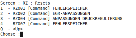

Etwas differenzierter kann man die Fehler mit dieser PC-Software auslesen:
Orangesfarbige Warnleuchte leuchtet
Hier sind Bilder vom Fehler auslesen zu sehen:
