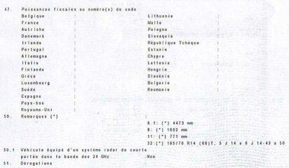

Das Problem ist, dass ich die WR auf 14-Zoll Felgen habe...
Die 14er Felgen können beim MCV (5J14, 5,5J14 oder 6J14) eine Einpresstiefe von 43 bis 50 haben:
Eigentlich brauch man nur ein Certificate of Conformity vom Lodgy, um zu schauen, was auf der Rückseite für alternative Reifen/Felgen Kombinationen aufgelistet sind.
Im Ersatzteilkatalog vom Lodgy werden 14 + 15 Zoll Stahlfelgen und 15 + 16 Zoll Alufelgen angezeigt.
