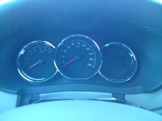

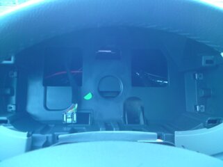

Tacho ausgebaut
also hier sind 2 x fotos habe tacho ausgebaut geht ganz einfach.werde mir mein tacho auf blau umstellen sieht richtig cool aus.

Frage ist, was sind da wie SMD LEDs drin. Wenn das die gleiche größe ist wie in den Fensterheberschaltern dann kann man das so gut wie vergessen. Und ich bin auch der meinung das der mit am canbus hängt. Sprich andere Spannung = Fehler. Und da Blaue LED ne andere Spannung haben wird es, wenn es denn so ist zum Fehler kommen.

Hast du das eigentlich hinbekommen mit dem blauen Licht? Kannst du vielleicht ein Bild zeigen? Würde das auch gerne machen.
Das würde ich nun auch gern mal wissen@ Canbus und Fehler. Das verlöten der SMD LED ist leicht. Habe meine Lichtschalter auch in blau. Und im MCV hatte ich den Tacho auch in Blau. Im Lodgy wird es wohl aber noch mal etwas cooler aussehen. Da beim Drehzahlmesser kein roter Bereich ist. Ist eben nur die Frage, ob eine Meldung kommen würde wegen der Spannung.

Kann man denn nun Blaue SMDs verlöten. Oder muckt er dann raum, weil andere Spannung da ist?
Wollte mich morgen mal ranmachen.
