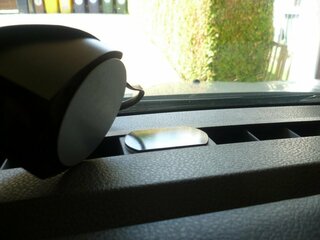

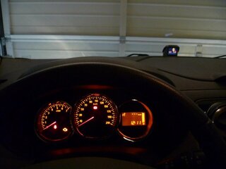

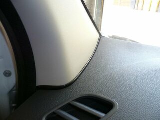

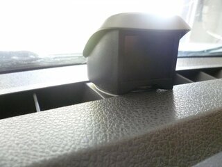

meine perfekte position ist auf dem steg zwischen den beiden lüftungsdüsen.
einfach eine magnethalterung für rauchmelder (99ct. action) und eine obd-verlängerungskabel mit flachen winkelstecker aus china.
