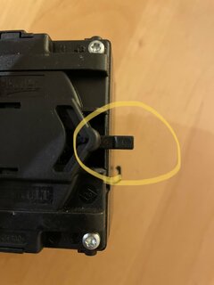

So habe nochmals die Verkleidung abgebaut, Lenkrad gedreht, alles wieder eingebaut und getestet. Keine Änderung Blinker geht nicht von selbst in Ausgangsstellung.
Habe dann durch Zufall den alten Hebel angeschaut und ich glaube ich weiß wo das Problem liegt. (Gelb umrandet)?
Als ich nämlich vor paar Tagen den Hebel ausgepackt habe, ist ein kleines Plastikteil aus dem Karton gefallen. Habe den Hebel angeschaut konnte aber nichts entdecken das was kaputt ist und habe mir also nichts gedacht.
Aber jetzt ist ist es mir klar, die Rückstellung ist abgebrochen beim Transport, so kann das ja nie funktionieren
