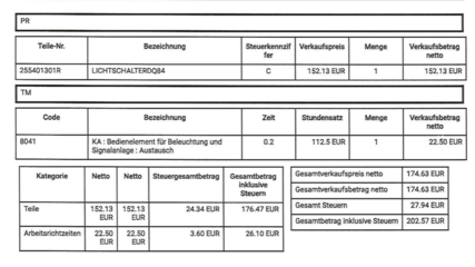

Gerade kam aber der Kostenvoranschlag vom Renault/Dacia Händler rein.
Was sagt ihr zum Teilepreis?
Entweder es gab eine saftige Preiserhöhung oder der individuelle Händler-Aufschlag liegt bei 50%.
Am 09.01.2020 habe ich 102,52 Euro netto -15% Kundenrabatt = 87,14 Euro netto in einem großen Renault-Autohaus bezahlt. Der Einbau wurde mit 21,50 Euro berechnet.
Dacia hat ab Werk keine Relaissteuerung für die Scheinwerfer drin?
Zur saftige Preiserhöhung.
War gerade bei Dacia und habe den original Alu Relingträger bestellt - lt. Preisliste Stand 07/20 soll der 167 Euronen kosten. Der Träger war nicht da, muss bestellt werden. Allerdings nun für 187 Euronen. Das finde ich schon heftig - naja, habe ja noch den 50-€-Gutschein aus dem Sparbuch, das macht den Preis erträglich.
Hat Dacia die Preise kräftig erhöht?
