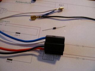

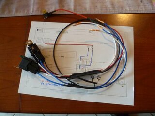

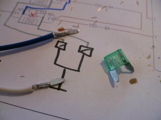

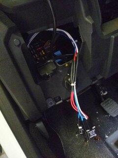

ich habe das einfach plug & play gelöst, geschützt im innenraum.
-zwei relais mit sicherung
-zwei freilaufdioden
-stromabgreifer
-ein paar sicherungen

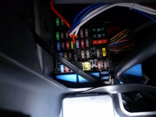

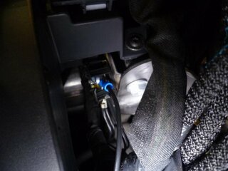

@John-Doe1111
ich glaube bei @Tarzan77 wird das nicht so gehen wie bei deinem Lodgy. Hat der Duster nicht die Klappe des Sicherungskastens seitlich am Armaturenbrett? Also so wie der Logan I? Weil da kommt man nur hin, wenn die Türe geöffnet ist und so müsste er dann die Relaisschaltung eher im Motorraum verbauen.
.. das wäre super! Weil "fliegende" und evtl. nicht wasserdichte Relais mag ich nicht.
sieht nach 4 freien Steckplätzen aus - aber leider die schmalen Relais...

Sehen die so aus? AMP Stecker mit Rastung gegen das rausrutschen?
4,8 und 6,3mm?
