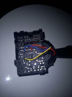

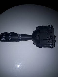

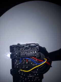

Ich wollte mir aus einigen alten Teilen (Felge, Feder, Bremsscheibe) eine Lampe bauen. Nun wollte ich versuchen einen alten Lenkstockschalter als Lichtschalter zu benutzen. Und dazu meine Frage, ist es möglich den Lenkstockschalter (siehe Bilder) so an eine Lampenfassung zu klemmen das man diese damit betätigen kann und wenn ja wie würde das funktionieren?

Messen welcher Kontakt geschlossen wird.
Wie wird die Lampe, bzw der Stromfluss erzeugt?
Klassische 230V zur Fassung, mit einer Unterbrechung der Phasen?
Dann musst du ein Mosfet (Micro Relais) dazwischen schalten. Einfach damit keine 230V über den Schalter laufen. Das Mosfet gibt dir eine verträgliche Schaltspannug.
Mehr Infos erzeugen mehr Antwort.
Eine Möglichkeit wäre filleicht noch eine 12V LED Lampe damit zu schalten. Dann eben die Leitung vom Trafo zum Leuchtmittel damit schalten. Ob der Schalter das problemlos mitmacht kann ich jedoch nicht garantieren.
Welches Leuchtmittel? Wieviele Volts? Spannungsquelle (Trafo, Akku, Netz, Solardings)?
Genau darum geht's. Idealerweise natürlich was mit 12V. Zur Klemmenbelegung des Lenkstockhebels kann ich nichts sagen. Aber wer das nicht selbst feststellen kann, sollte sowieso die Finger davon lassen.
