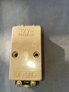

Mal als Info am Rande. Zu DDR Zeiten wurden in den Plattenbauten das Zimmerlicht mit Niederspannung in diesem Fall 12V~ gesteuert. Dies erfolgete über sogenannte Stromstoßrelais , welche zentral im Sicherungskasten angeordnet waren. Diese gibt es auch heute sehen halt moderner aus. Hatte den Vorteil man konnte eine Kreuzschaltung sehr preisgünstig ausführen und problemlos auf viele Taster erweitern. Dazu kam kein dickes UP Kabel in der dünnen Betonwand nur ein schmaler Kanal AP. Übrigens das Teil auf dem Bild kann Serienschaltung. 1 Klick A an 2 Klicks A B an 3 Klicks B an 4 Klicks alles aus. Mit einem Rastblech unten drunter sogar Hutschienen Montage fähig.
