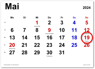

Was meint ihr ich hab 19.05.2024 Garantie?
LG Mkaye

... wenn ich die Rechnung in der Hand habe, ...
... ist es keine Garantieleistung gewesen.
... Werde genauer nachfragen,wenn ich das Auto zur Reparatur hinstelle. LG
Das würde ich auf jeden Fall diese Woche noch abklären - nächste Woche ist die Garantiezeit rum.
Ist zwar deine Kohle, aber vielleicht mal den Ar*** hochkriegen, statt hier rumzueiern.
(Sorry, das musste jetzt mal sein)
