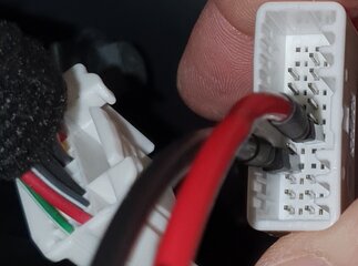

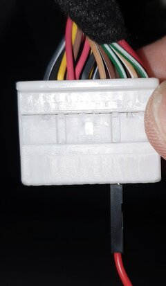

In der A-Säule ist ein merhpoliger Stecker. Dort habe ich zunächst die geschaltete +5 V Leitung (hier schwarzes Messkabel) gegen Masse (hier rotes Messkabel) gemessen.

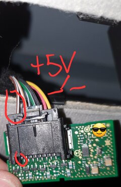

Dann habe ich die Leitung weiter im Dachhimmel verfolgt und auf der Platine im SOS Knopf vermutet und gefunden. Dort ist es ebenfalls eine braun/weiße Leitung (1. von links im Stecker vom SOS Knopf).20240223_202113.jpg
Ich habe aus Magel an Wissen um die beiden Steckertypen und der benötigten Crimpeinsätze jeweils an das Pad der Buchse auf der Platine des SOS Knopfes und den "mittleren" Pin der Innenraumleuchte ein Kabel gelötet und beides mittig mit einem JST BEC Stecker/Buchse trennbar verbunden.

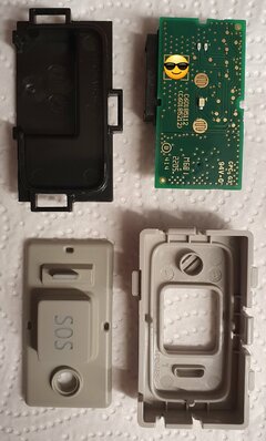

Das Kabel im SOS Knopf habe ich nach außen hin zwischen die aufgelötete Buchse auf der Platine und den schwarzen Kunststoffdeckel gesteckt und den Deckel dann wieder einrasten lassen. Das sizt stramm und wirkt auf mich wie eine Art Zugentlastung, damit das Kabel nicht an der Lötstelle abreißt. Davon habe ich kein Bild, aber vom Innenleben des SOS Knopfes und seinem Gehäuse sowie der Platine.
Zusammengebaut und eingesteckt funktioniert die kleine Modifikation der Innenraumleuchte, dessen Tastenbeleuchtung sowie die der SOS Taste werden bisher ohne Fehlermeldung mit 5 V am Eingang angesteuert sobald man Stand- oder Abblendlicht zuschaltet. Das ist nicht zu hell und verbraucht weniger Strom als der gebrückte Anschluss an 12 V mit einem 330 Ohm oder 470 Ohm Widerstand in Reihe.

Wieso ist denn dein Dachhimmel und alles andere so anthrazit?
Oder ist das so dermaßen verfälscht?

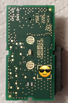

Und warum der Smiley auf den Platinenbildern, was steht denn da so Geheimes?
Das kommt verfälscht rüber. Es ist der grau-beige Standardhimmel.
Der SOS Knopf hat eine Seriennummer, die nicht veröffentlicht wird. Daher die Smilies.
