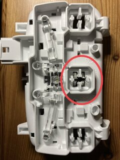

Jetzt zum Thema, kann mir jemand erklären was diese Steckeinheit auf sich hat?

Der Steckplatz hat die Bezeichnung W5W Lampe bzw. LED 12V 1,5W
Kann es sein das hier ein Leuchtmittel reingesteckt werden kann und die Frontplatte dann nur einen Lichtaustritt hat?

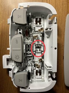

manche haben vielleicht bereits die Renault LED Innenraumleuchten verbaut oder haben dies vor.
Da aber das Steuersignal für die Beleuchtung der Tasten beim Jogger fehlt sind diese leider unbeleuchtet (bei Renault schaltet sich die Tastenbeleuchtung ein wenn das Licht eingeschalten wird).
Wesentlich edler siehts aber aus wenn die Tasten beleuchtet sind.
Ich habe die Leuchten hierzu modifiziert:
siehe Foto - einfach eine Brücke zwischen der Leiterbahn des dritten Pins von links und dem ganz rechten Pin herstellen.
Einfacher beim Löten wird es wenn man die mittlere Taste ausbaut, dann hat man mehr Platz mit dem Lötkolben und schmort nichts an.
Die Tastenbeleuchtung ist dann zwar immer an (nicht nur bei eingeschalteter Beleuchtung) ist aber egal.
Nach dem Verlassen des Fahrzeugs wird sowieso nach ca. 5 Minuten stromlos geschalten und somit hat man auch kein Problem dass die Batterie leer wird.
Ich hoffe dass das für den Einen oder Anderen hilfreich ist.
LG, MarioAnhang anzeigen 125279Anhang anzeigen 125280Anhang anzeigen 125281

Also gleich mal Leuchten raus, Brücke gesetzt, funzt.
Ich habe allerdings keine Originalleuchten, sondern die Aftermarketversion von einem spanischen Händler aus der Bucht verbaut.
Dort geht das Brücke setzten noch viel einfacher.
Es gab bei der Herstellung der Leiterbahn-Plattine schon diese Brücke, die dann aber im Zuge der Fertigstellung unterbrochen wurde.
Man braucht nur das unterbrochene Blechstreifchen wieder hochbiegen, einen Tropfen Lötzinn drauf, und fertig.
Minimiert die Gefahr, daß man mit dem Lötkolben Gehäuse und Schalter ankokelt erheblich.
Habe es genau so gemacht. Ging super und ist eine saubere Sache
Wie bekommt man die Lampe denn zerlegt?
Einfach vorsichtig mit den Fingern auseinanderhebeln. Es sind vier Rastpunkte.
