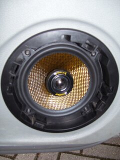

DLS B5A - Helix E105 > Korbumbau
ich wollte eigentlich JBL GTO 225e LS hinten verbauen. Dafür die
Axton AX-130ES raus. Die 225e scheint es nicht mehr zu geben. Daher
werden es wahrscheinlich Helix E105 (mit schwenkbarem) Hochtöner.
Vorne bleiben weiterhin aber die DLS B5A.
LG
Bernhard

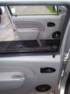

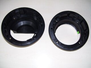

habe soeben die Helix E105 mit schwenkbarem Hochtöner in den Hintertüren eingebaut. Hochtönerschwenk max. Höhe gewählt. Im Verbund mit den DLS B5A ergibt sich jetzt ein wunderbarer Klang im MCV. Man bemerkt also durchaus den Klangunterschied zwischen Axtron AX-ES130 mit feststehendem Hochtöner und eben Helix. Die Magnetgröße 65mm zu 93mm.
Leider musste ich die Lautsprecherkörbe hinten etwas aufschneiden, der Profi hatte mit Stichsäge vorne Platz für die Magnetgröße 80mm DLS B5A gemacht.
Jetzt suche ich nur noch einen geeigneten Regenschirm für die Lautsprecher vorn und hinten. Hinten ist jetzt Gewebeband als Korbverlängerung im Einsatz. Ein Notbehelf. Die Lautsprecherkörbe waren bei der Montage der hinteren LS von oben und hinten naß. Daher will ich hier eine vernünftige Korbtiefenverlängerung, die +70° wie auch -30° standhält.
Die Einbautiefe mit 52 bzw. 53mm war kein Problem für die Körbe. Nur eben der Durchmesser der Magneten. Die 65mm von Axtron passten perfekt in die Körbe...
Was würdet Ihr als Regenschirm nehmen?
LG
Bernhard

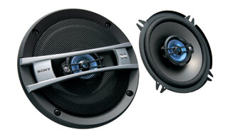

Ich habe Sonxboxen verbaut: Passgenau und vom Klang her meiner Meinung nach sehr gut.
Schau mal hier.
Danke!!
Hast du direkt 2 Paar gekauft?
Passt die Abdeckung und Verschraubung ? Oder hast du die Originale weiter verwand?
Ich habe direkt 2 Paar gekauft, also insgesamt 4 Stück. Man kann einfach die Sony gegen die originalen Lautsprecher austauschen, allerdings müssen die Steckanschlüsse geändert werden. Das heisst originale Daciastecker abschneiden und Kabelschuhe aufquetschen oder anlöten. Das ist auch bei anderen, nicht original Lautsprechern erforderlich.
Ich habe die Originallautsprecherabdeckung weiterverwendet, das ist ohne Probleme möglich.
Nachtrag: Bei den Sonylautsprechern sind auch Anschlusskabel dabei, diese könnte man per Lüsterklemme mit den Originalkabeln verbinden.....
Ich hab die sache mit den Steckern eher unkonventionel gelöst,hab einfach die Anschlüsse von den Boxen mit nem Seitenschneider entsprechend den anschlussklemmen seitlich gekürzt:D
Passt sehr gut und hält;)
Was würdet Ihr als Regenschirm nehmen?LG
Bernhard
und was gefunden...??
nichts Brauchbares gefunden. Daher stehen mir 4 neue Dacia-Originalkörbe
für meinen MCV Phase1 zur Verfügung. Auch in Brandenburg soll es wohl in diesem Jahrtausend noch kräftig regnen... Hoffentlich zeigt der MCV bis
dahin Stehvermögen.
LG
Bernhard
