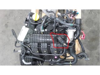

da wo ich makiert habe wie merke ich das er defekt ist
Sitzt der nicht immer vor der Drosselklappe
Nein, wie schon @drei-x schrieb, der MAP-Sensor sitzt hinter der Drosselklappe.
Man kann die Widerstandswerte messen. Die Sollwerte habe ich aber gerade nicht zur Hand oder im Betrieb die Spannungen. Das kann man aber über Torque auslesen. Wie man generell vorgehen kann steht auch hier.
Da finde ich nichts hinter der Drosselklappe

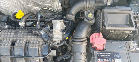

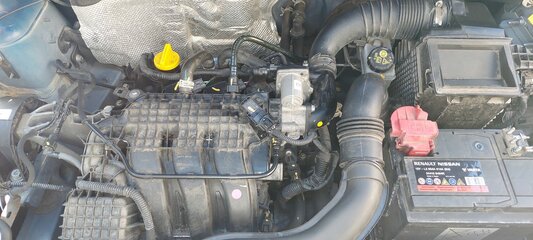

Ich weiß ja nicht, wie Du vor und hinter der Drosselklappe definierst, aber Du hast in Post #17 den MAP-Sensor bereits markiert und auf Deinen Fotos ist er ebenfalls sofort sichtbar. Und er befindet sich dort hinter der Drosselklappe! Du musst das vom Ansaugweg der Luft sehen. Luft wird vor der Drosselklappe angesaugt (ganz egal wo sich der Lufteinlass befindet, ob an der Front des Autos, auf dem Dach oder irgendwo unten am Boden), gelangt durch diese hindurch und hinter der Drosselklappe, im Bereich in dem die drei Rohre zu den Einlassventilen des Zylinderkopfs führen, befindet sich der MAP-Sensor. Er muss dort die aktuellen Druckverhältnisse messen, damit das Motorsteuergerät zusammen mit der Stellung der Drosselklappe, der aktuellen Drehzahl und Kühlmitteltemperatur die genau dazu passende Einspritzmenge berechnen kann.
