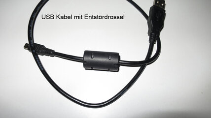

2 Wege bringen die Hochfrequente Störung ins Gerät: 1 über die Bordspannung, was ich aber für unwahrscheinlich halte. 2. Das Ladekabel als strahlende Antenne, was wahrscheinlicher ist. Alter Trick aus der Bastelzeit. Bei HF-Störungen etwa 10 cm des Kabels auf einen Ferritkern(Stab) aufwickeln. Das macht die Industrie schon ewig bei allen Netzteilen der PC Technik aber auch bei Navis sitzt so eine kleine schwarze vergossene Rolle nahe des Steckers. Aber auch USB Kabel für externe Laufwerke oder SSD haben so einen Entstörferriten.
upload_2017-11-16_9-43-51.jpegupload_2017-11-16_9-44-8.jpegupload_2017-11-16_9-44-48.jpegupload_2017-11-16_9-45-6.jpeg
Wenn Du das Kabel anfässt, ändert sich die Lautstärke der Störung oder geht sogar ganz weg? Einfluß der Körperkapazität!

Also ich hab´s ausprobiert, Kabel anfassen ändert nichts. Dann liegt es nicht am Kabel, oder?
