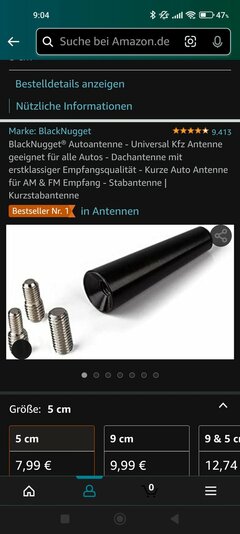

Kurze Antenne
Bestes Ergebnis. Und keine 6 Euro
Die kurze Stabantenne ist aber nicht für DAB+ geeignet. Suche auch eine kurze Antenne, aber sollte auch DAB+ können.
Höre nur DAB mit der kurzen Antenne . Ohne Probleme
Na dann werde ich die auch mal bestellen. Nur welche Größe soll ich nehmen? 3, 5 oder 9cm?
Eigentlich hab ich schon DAB gemeint.
ich habe an meinem Duster auch die BlackNugget in 5cm nachgerüstet und konnte keinerlei Einbußen im Radioempfang feststellen, FM und DAB funktionieren tadellos.
