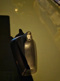

Mir wurde meine Antenne mit einer kaputten ausgetauscht. Wann und wo, keine Ahnung.... Arme Menschen gibt es die auf solche Ideen kommen.
Bei meinem Händler wwrden ca. 45€ fürs Original berechnet....gibt's da nicht eine günstigere Alternative? Danke für einen Link oder dergleichen. War beim Chinesen aber die Teile passen leider nie, oder die Fassung passt dann nicht oder das Gewinde ist zu kurz.... Danke vielmals!

Bei meiner Frau wurde die Antenne abgerissen oder abgebrochen, denn im Sockel steckt noch ein Stück vom Gewinde. Kann ich das irgendwie rausbekommen ohne das Gewinde zu beschädigen? Meine Idee wäre es mit einem kleinen Bohrer zu versuchen.
Auch mit einem Dremel und einer kleinen Trennscheibe sollte es gehen.
Leichten Schlitz reinmachen und dann mit dem Schraubendreher ausdehnen.
Da der Gewinderest aber schon tiefer steckt, ist ein Linksausdreher die erste Wahl bevor man mit dem Dremel noch den Sockel versehentlich in Mitleidenschaft zieht.
Ja, richtig.
Ich vermute sogar dass das abgebrochene Stück relativ lose sitzt.
Vielleicht bekommt man es mit einem Schraubendreher auch so raus. Ansonsten anbohren und dann mit Linksausdreher oder Schraubendreher rausdrehen.
