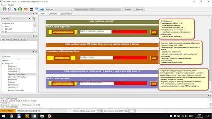

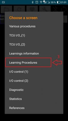

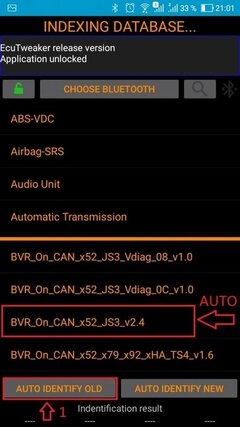

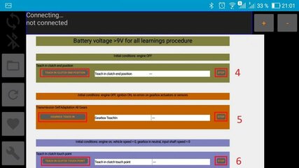

Hallo Kollegen!
Ich möchte Ihnen über die Erfahrungen beim Kalibrieren des JS3-Roboters berichten.
Wie Sie sich erinnern, habe ich die Kupplung gewechselt, um Vibrationen zu vermeiden, wenn ich von einem Ort aus startete.
Nach diesem Vorgang hat die Kupplung gut funktioniert, aber es hat mir nicht gefallen, wie die Gänge geschaltet wurden - grob, mit einem deutlichen Geräusch des Mechanismus und manchmal ruckartigen Bewegungen, als ob die Kupplung zu plötzlich einrückt. Möglicherweise wurde der Service nach dem Auswechseln der Kupplung nicht vollständig kalibriert.
Ich habe einen einfachen OBDII-Adapter verwendet, den ich vorher verwendet habe, um ihn anzuschließen. Hier ist einer: 594.2 руб. 10% СКИДКА|V1.5 супер мини ELM327 Bluetooth ELM 327 версии 1.5 с PIC18F25K80 чип OBD2/OBDII для Android Крутящий момент автомобиль товара сканер on Aliexpress.com | Alibaba Group
und das ECU Tweaker-Programm (natürlich können Sie auch ddt4all verwenden. Es war für mich bequemer, dies mit einem Smartphone in der Hand zu tun, da das Bluetooth meines Laptops mein OBDII nicht "sehen" möchte).
Es ist notwendig, konsequent nacheinander drei Schritte durchzuführen und dabei die erforderlichen Bedingungen zu beachten.
Für die ersten beiden Schritte genügt es, die Zündung einzuschalten, Start zu drücken, auf das Auslösen der Antriebe zu warten und nach dem Ende der Arbeit anzuhalten.
Sie hören, wie die Aktuatoren (in Schritt 1 - der Kupplungsaktuator, in Schritt 2 - die Gangwahl) während der Anpassung nach dem Drücken der Starttaste arbeiten. Warten Sie eine Minute, bevor die Geräusche von den Antrieben aufhören und drücken Sie auf Stopp. Gleiches gilt für Schritt 2.
Für den dritten Schritt müssen Sie den Motor starten.
Unten ist ein Screenshot von DDT4ALL. Ich werde aber auch Screenshots von meinem Handy mit ECU Tweaker anhängen.
Das Ergebnis hat mir sehr gut gefallen. Viel ruhiger und sanfter begann man die Gänge zu schalten. Ich denke, dass dieser Vorgang bei jedem Ölwechsel im Motor wiederholt werden sollte. Es wird nützlich sein und dauert nur 5-7 Minuten in der Nähe des Hauses.
ACHTUNG! Tun Sie dies mit Vorsicht und Verständnis dafür, was Sie tun.
Vielleicht wird jemand nützlich sein.
Mit freundlichen Grüßen,
Serge
