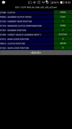

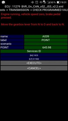

Hallo!
Ich habe einen Screenshot mit der an das Auto angeschlossenen Software angehängt. Sie können sehen, dass der Wert von AC039 - 646. Interessanterweise ist es so schwebend. Korrigiert das Steuergerät den Kupplungsberührungspunkt unabhängig?
Paul, ändern Sie diesen Wert auch?
Und ein weiterer Bildschirm mit den Parametern des Autos, der an Ort und Stelle steht.

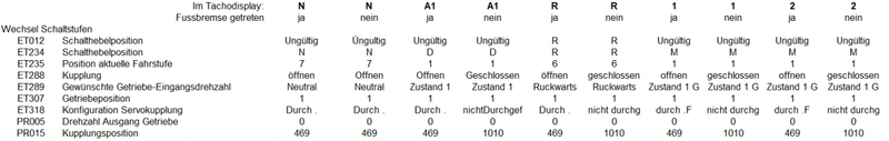

Hallo Serge,
Anbei:
Mein Bild von AC-Executing tests-Kontrolle Speicherungen:
sieht also wegen mein Benutzung von PyRen147 etwas anders aus, aber die daten sind fast gleich.
Programmierung PR245(Leckpunkt Kupplung) möglich von minimum 491 bis maximum 810; im Moment 657,39
Und ja, die Wert von PR245 ändert sich bei mir auch jedenfalls geringfügig. war vor eine Stunde 655.04
Und dazu mein Bild mit die neun Zeile wie in deines zweites Bild, die Folge der Zeile ist etwas unterschiedlich aber alle neun Zeile sind da.
Du has nur ein Bild von Schalthebelposition D gepostet, auto vor Ort und Stelle im Standstill.
Mein Bild hierunter ist von Schalthebelpositionen R,N,D und M(anual). Mit Fussbremse getreten ja und nein und dabei gezeigt was mann im Tacho-Display tatsächlich angezeigt bekommt. Mein Logan auch vor Ort und Stelle im Standstill. Motor gestoppt, Zündung eingeschaltet.
Extra Bemerkungen:
-Kupplungsposition(PR015)= 469 bedeutet Kupplung offen (=ausgekuppelt)
-Kupplungsposition(PR015)= 1010 bedeutet Kupplung geschlossen (=eingekuppelt)
-Kupplungsposition(PR015)=657.39 (Während der Fahrt) bedeutet Kupplung Schleift/Schlupfend, beim Einparken, Ausparken und beim "Kriechen".
Um so höher diese als PR245(Leckpunkt Kupplung) programmierbare Wert, um so mehr die Kupplung geschlossen ist, also um so weniger schleift/schlupft die Kupplung.
Wahrend der Fahrt ist die wert PR015 kontinuierlich auf laptopbildschirm zu sehen(Andere Person am Lenkrad:D) Beim einparken/ausparken und kriechen pendelt PR015 rumdum wert 657.
Dann wird als ET288 "schlupf" gezeigt statt öffnen oder geschlossen.
ET288 wird auch sehr kurz als "schlupf" gezeigt während Hoch- oder Herunterschalten in D(automatik)-betrieb.
Ich hoffe es hilft dir

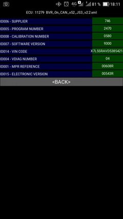

Hallo Paul
Ich habe Version 0608R, wie ich es verstehe. Ich kann keine neuere Version der Software bekommen, die Sie jetzt installiert haben. Russische Dienste bieten keine Updates an - ich habe mich an einen von ihnen gewandt.
