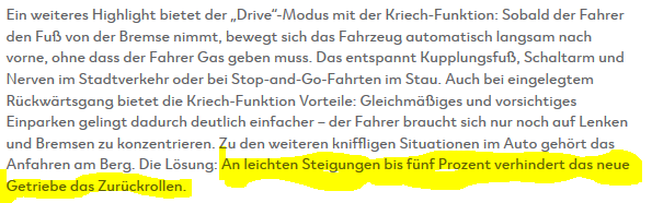

Originaltext aus der Easy-R Beschreibung:
In diesem Text wird das Easy-R genau so dargestellt und beschrieben, als wenn es ein Automatikgetriebe mit Wandler wäre.
Die Ernüchterung erfolgt beim vertrauensvollen und unbedarften Kunden spätestens dann, wenn er in einem größeren Stau mit 50 Minuten permanenten Stop&Go und nahezu ständiger Kriechfunktion steht, - um sich dann nach 30 Minuten über leichten Kupplungsrauch zu wundern.
Oder in Bezug auf den gelb markierten Text:
man steht im Stau am Berg und überläßt es der Automatik, das Fahrzeug am Berg zu halten, ....... solange bis es wieder weitergeht.
Eben genau so, wie es ein Fahrer einer Wandlerautomatik auch macht.
Nur eben auch hier wieder *** und dieses mal schon nach wenigen Minuten*** der Hilfeschrei einer kleinen und hoffnungslos überforderten Kupplung in Form von Rauchsignalen, deren Ursache eine heftige Überhitzung ist und diese Überhitzung schon den Grundstock für ein künftiges hier immer wieder beschriebenes "rattern" legt, weil sich Kupplung und/oder Druckplatte sich dabei verziehen kann.
Nichts gegen Easy-R, denn an sich vom Prinzip her eine vernünftige Lösung!
Der Fehler liegt aus meiner Sicht bei Renault / Dacia, die dem Kunden das Easy-R als vollwertige Automatik anpreist und dabei in voller Absicht verschweigen, daß man diese Kriechfunktionen nur sehr verhalten nutzen sollte, da sonst die Kupplung Schaden nehmen kann.
Und niemand kann Renault zugute halten, sie hätten im Vorfeld das alles nicht gewußt. :teacher:
