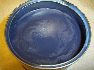

Macht noch 5-30% (Kerzen)wachs hinein und es wird wie eine einfache Politur.
Je härter das Wachs desto beständiger.
Edit:
Hier in recht dunkel für Marineblau geht dann wohl auch für verblasstes Plastik in schwarz.
