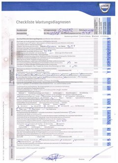

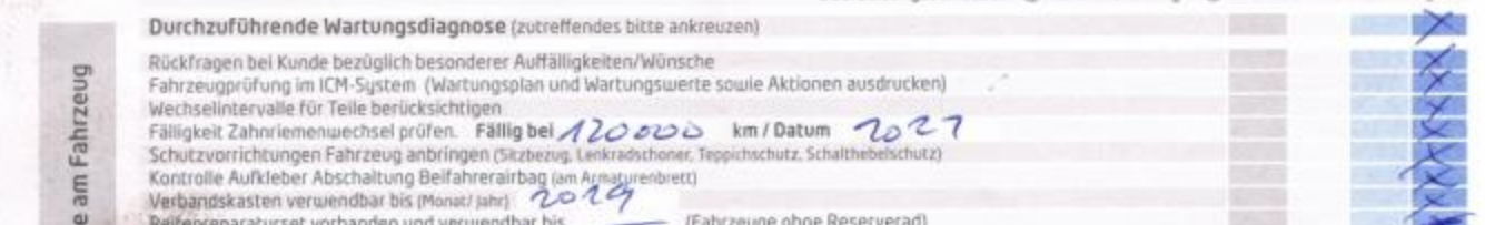

Nur mal so zur Belustigung. Habe demnächst wieder mal jährliche Inspektion. Dazu hab ich mir die Checkliste vom letzten angesehen. Und siehe da: Zahnriemenzeile :rotate:
Habe einen TCE 125 und der hat doch gar keinen wenn ich mich nicht täusche. Hi Hi.
Werde das demnächst dort ansprechen und scheinheilig fragen wann denn der Zahnriemen gewechselt werden muss. Mal sehen was der kluge Meister dann sagt.

Ich habs mal vergrößert:
Bei Kühlmittel steht -30°C. Wurde da mal Konzentrat nachgefüllt?
Bei Ölnorm wurde nur die Ölviskosität eingetragen.
Hört sich ja so an als ob öfters gar keine richtige Wartung gemacht wird nach dem Motto wird schon alles okay sein. Vertrauen erweckend ist das nicht grade.
Hi Texas,
Öl hatte ich selbst mitgebracht. Aber entsprechend der Renault Norm. Ein anderes hätten sie mir nicht eingefüllt. War so abgesprochen.
Aber trotzdem, für diese Arbeit dann (Ohne Motoröl) noch ca. 280 € berechnen ist schon happig. Nach der Garantie gehts zur freien Werkstatt.
Kühlmittel hatte echt etwas gefehlt. Hab ich vorher schon geprüft. Das scheint in Ordnung zu sein.
Kostet zwar im Raum München genauso viel aber incl. Motoröl.
Muss ja in diesem Monat wieder und werde schon darauf hinweisen dass wie z. B. Scheibenwischer (hab ich selbst neue drauf) nicht automatisch ersetzt
werden sollen. Wer weiss wer weiss. Ist halt leider die eizige Verstragswerkstatt bei mir in der Nähe. Wenigstens waschen sie das Auto und ein Kaffee
ist auch drinnen. :-)
