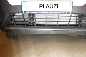

Auf dem ersten Bild sieht man den unteren Kühlergrill vom Dokker. Er hat entsetzlich große Schlitze, durch die ich die Reste von entsetzlich großen Insekten am Kühler sah. Da könnten auch entsetzlich große Steine durchfliegen! Immerhin liegen dort 3 zerbrechliche Kühler (Wasser, Ladeluft und Klimaanlage).

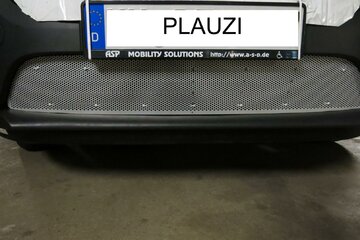

Zur Beruhigung von mir und den Kühlern habe ich vorgebaut, und zwar ein Lochblech aus Alu mit 3mm großen Löchern (Bild 2).

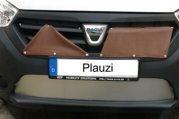

Der eigentliche Anlaß zum Basteln lag aber darin, daß es in diesen Tagen schnatterkalt ist, also gab es für das obere und untere Kühlergitter eine Maßnahme gegen Zugluft (Bild 3):

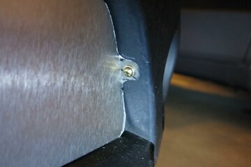

Unten wurde über dem Lochblech ein geschlossenes Blech mit der gleichen Form angebracht, das mit 2 Schrauben in der Kunststoff-Verkleidung befestigt ist (Bild 4) und im Frühjahr wieder entfernt wird.

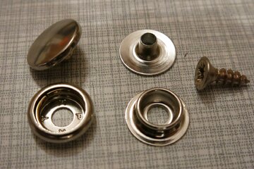

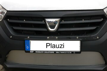

Oben wurde die Verkleidung mit 12 Druckknöpfen (Bild 5) garniert. Bei dieser Ausführung kann man das Druckknopf-Unterteil (rechts im Bild) mit Spax-Schrauben 4x12 statt mit den vorgesehenen Gegenstücken am Kunststoff befestigen. Die Abdeckungen aus Kunstleder oder Planenmaterial (Bild 6) haben die entsprechenden Druckknopf-Oberteile und können ganz (rechts im Bild) oder teilweise (links im Bild) geschlossen werden.
Man darf davon keine Wunder erwarten, aber jetzt muß ich nicht mehr befürchten, daß mein Heizungsregler in der Volldampfstellung festgammelt. Nach einigen Kilometern muß ich ihn tatsächlich zurückdrehen.

Nach 26 Monaten ist es mir gestern zum ersten Mal gelungen, dem Kühlerlüfter ein Lebenszeichen zu entlocken.
Selbst im Stau bei 34°C hatte er bis jetzt eisern geschwiegen, während alle seine Kollegen um uns herum im Chor summten und brummten. Das hatte mich damals bewogen ein Wasserthermometer zu installieren, was zu dem Ergebnis führte, daß der Dokker eben sehr gut gekühlt ist (im Winter zu gut).
Nun hatten wir gestern um die 10°C, aber die Kühlerabdeckung war noch montiert. Erstmals in seinem Leben zeigte mein Thermometer 90°C an, was schätzungsweise 100 echten entspricht (ist ja auch nur ein Anlegethermometer).
Für kurze Zeit bewies der Lüfter seine Funktionsfähigkeit so stark, daß ich schon befürchtete, meine Kühlerabdeckung wird mit eingesaugt.
Wo jetzt der Lenz seine lauen Lüfte schweben läßt (hach, wie poetisch), kann der Kühler auch seine Winterkleidung ausziehen.
