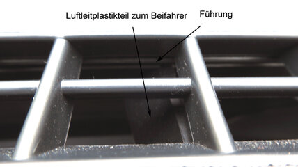

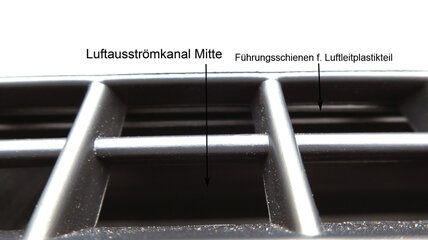

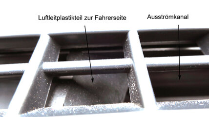

Das mit der Luftverteilung zur Frontscheibe hat mir keine Ruhe gelassen. Vorweg, es ist sehr schwierig aus Platzgründen ordentliche Fotos zu machen. Die Windschutzscheibe verhindert das man für eine übersichtliche Aufnahme weit genug wegkommt. Dann fokussiert die Kamera irgendwohin weil man es auf dem Display schlecht kontrollieren kann. Ich habe es trotzdem versucht und versuche mal das Ergebnis zu erklären.
Es gibt nur einen Luftkanal in der Mitte des Gitters. Um jetzt die Luft auf Fahrer und Beifahrerseite zu verteilen hat man 2 Plastikteile rechts und links in den Luftstrom gebracht. Diese sind in sog. Führungen so verschiebbar das der Luftstrom im Idealfall rechts in der Mitte und links gleich stark ist. Aber...hält man die Hand über das Lüfttungsgitter merkt man das der Hauptluftstrom nur in der Mitte am stärksten ist und rechts und links nur sehr wenig ausströmt. Wenn die Leitflächen verschiebbar sind ist es also ein Montagemangel und könnte auch erklären das einige keine Probleme haben und andere eben doch.
Leider kommt man sehr schlecht an diese Luftleitteile ran um diese zu verschieben. 2. Problem ist das Ausströmgitter selbst. Die Lamellen sind einfach gerade. Hier hätte man schon durch Schrägstellen in die beiden Richtungen eine bessere Luftverteilung bewirken können. Genau das meinte ich als ich mal schrieb " nachlässige Ingenieurkunst" Auch wenn der Dacia "Preiswert" sein soll, solche einfachen Sachen müssen nicht sein. Ein bischen mehr Hirnschmalz verwendet und viele währen zufriedener.
Entschuldigt die schlechte Fotoqualität, es ist eben wenig Platz und Licht

Da hast Du doch das Problem. Wenn Du noch Garantie hast, ab in die Werkstatt. Lässt sich wohl leicht beheben. Mein Datsche ist der 6. Neuwagen in Folge auch höherpreisiger Autos. Nicht einer davon war ohne Mängel. Nach 5000 km Kühler gewechselt, ABS Steuergerät musste innerhalb der Garantie getauscht werden, Anlasser defekt usw.
Ausgerechnet dieses "Billigauto" schnurrt wie ein Schweizer Uhrwerk ohne Fehl und Tadel.
Nicht so leicht wie es scheint. Es geht nur wenn man das Gitter "ausklipsen" oder aushebeln kann. Das ist aber aus Platzgründen etwas schwierig. Ich habe das Hebelset, aber selbst mit den abgewinkelten ist es nicht möglich unter den Rand zu kommen. Außerdem ist die Sicht durch die Windschutzscheibennähe beschränkt. Mit zurechtgebogenen Drahthaken könnte man es probieren. :think:

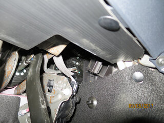

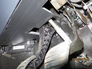

Und ich hatte es schon vorriges Jahr mal gezeigt. Schaut mal dem Hempel "unters Bett" sprich unters Armaturenbrett, da wo die Pedalen aufgehängt sind und auch andere Aggregate. Die im Fahrzeug verbauten Bleche sind alle verrostet. Sowas findest Du bei deutschen Autobauern nicht. Diese Teile werden schon ab Werk verrostet eingebaut...nach dem Motto...man siehts ja nicht! Das hat auch was mit Qualitätsverständnis zu tun. Kommt mir nun nicht mit billig. Das ist MURKS

Das mit den verrosteten Teilen kann eigentlich nur daher kommen, dass Teile teilweise im Freien gelagert werden.

@Grünfink - das ist eben die selektive Wahrnehmung in so einem Forum. Mein Auto läuft auch tadellos, aber wenn man das Forum hier für repräsentativ hält, dann fliegen die Kisten nur so auseinander.
Die Sache mit dem Beschlag hat eben nicht jeder, was ganz deutlich gegen einen Konstruktionsmangel spricht.
Kann ich bestätigen. Keine Probleme mit frei geblasenen Scheiben. Allerdings lasse ich sie möglichst auch gar nicht erst beschlagen durch entsprechend kleine Vorsorgemassnahmen.
Hast Du die Fotos und Beschreibung von mir gesehen? Oder nicht verstanden worums da ging? Das ist ein Montagemangel den man aber auch Konstruktiv besser hätte lösen können! Mit solchen Meinungen "was nicht seien kann was nicht seien darf" tut man nun keinem ein Gefallen. Es ist eben Billigmurks auf Bild gebannt. Schau noch mal hin! Ohne Rosabrille !
