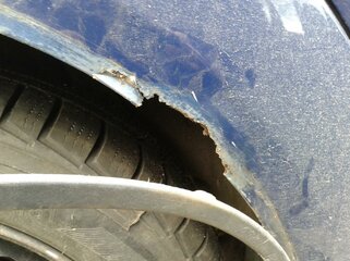

Alu "rostet" nicht, es "blüht". Ist völlig normal, wenn es mit Salz(nebel) in Berührung kommt.
