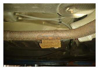

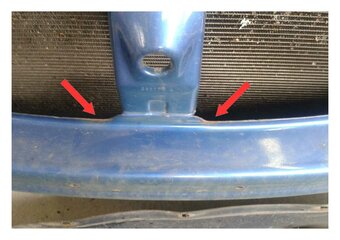

Typisch für Logan und Sanderomodelle die Auspuffhalter.
Wenn man mal die Frontstoßstange abmacht kann hier nachgebessert werden.

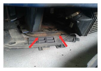

Hier auch!

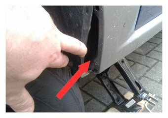

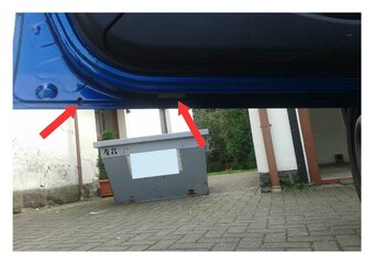

Im bereich Radläufe kann sich Rost bilden, besonders diese Dreckecke sollte öfters gereinigt und versorgt werden.

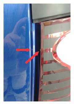

Am Rücklicht gibt es mehrere Angüsse die an der Karosse scheuern und den Lack beschädigen. Nasen abschneiden oder feilen und Lack ausbessern!

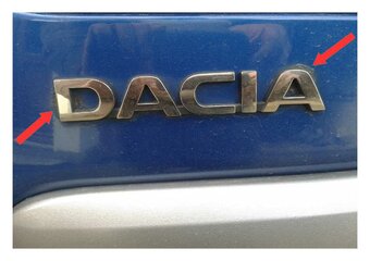

Die Schriftzüge sind bei den ersten Modellen gesteckt und geklebt, da kann es, wie bei mir leider auch, anfangen zu rosten.

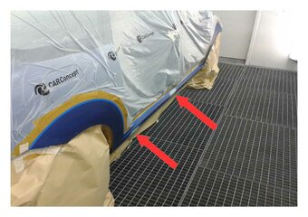

Die Schweller leiden durch Steinschläge, ich habe bei der Teilleckierung einige Rostblasen gefunden und behandelt.

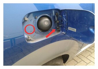

Die Tankstutzen sind besonders bei den Gas-Fahrzeugen betroffen, da dort die Stutzen nachträglich eingebaut wurden und teilweise so schlecht konserviert wurden das sie ziemlich schnell durchgerostet sind.

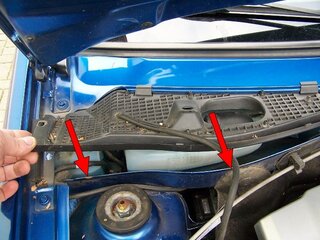

Unter dem Gummi auf der Motorraumtrennwand kann es auch rosten.
