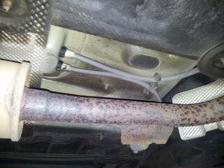

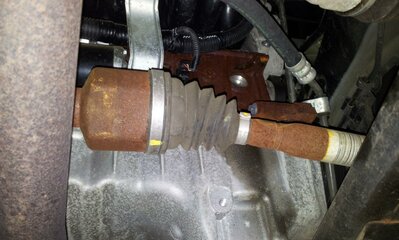

Hallo liebe Fangemeinde , neu bin ich nicht hier , nur neu angemeldet !:rolleyes:

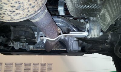

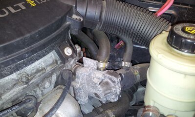

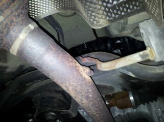

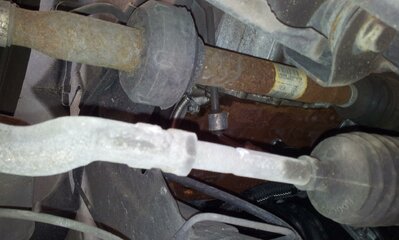

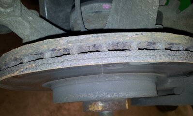

Hab mal heute ein bißl was gemacht an meinen "Karpatenroller" da eine Hebebühne zur verfügung stand . Was ich da sah , lies mir die Nackenhaare kräuseln . Unterbodenschutz ist top , doch im Bereich des Motors sieht es fraglich aus . Mir ist bewußt das Metall oxidiert , aber sowas !
Aluteile im Motorraum , Motorblock , Antriebe , Auspuffhalterungen (fast alle abgefault , hatte schon einige KFZ , aber sowas noch nicht erlebt , eher waren die Rohre oder Töpfe durch , nie die Halterungen !)und sicherheitsrelevante Teile wie die Bremsscheiben , die aussehen wie "Blätterteig" ! Was haben die da nur verbaut , Büchsenblech ? :angry: Schade , der MCV hätte potenzial gehabt , ist eigendlich zweckmäßig , nicht vollgestopft mit Technik , die ihrerseits Probleme bereiten können , gut zu beladen und geräumig sowie so . Werde ihn nicht gleich "verschrotten" , fahre ihn auch noch ein bißl ( Gartenzeit ist ja wieder angebrochen ! ^_^) aber geärgert hat es mich schon !

Hallo Morina
Was ist das für ein Baujahr?
Wieviel ist das Auto gelaufen?
Garagenwagen?
Wo sind diese Infos???
Ist Baujahr 10/2009 und 43000 km gelaufen , weiß nicht mehr der jüngste , aber das der solche " Patina " ansetzt hätt ich nicht gedacht ! Hab mal irgendwo im Netz gelesen , das die Beschichtung der Antriebe und des Motorblocks aus Umwelttechnischen Gründen weggelassen wird . Nicht nur bei Dacia ! Auch Firmen mit dem Stern usw. Soll wohl den Neuwagenmarkt ankurbeln ! ;-) Stell dir vor du willst ein Gebrauchtwagen kaufen , öffnest die Motorhaube und siehst wie alles " schön blüht " !
Wie schon gesagt , will ihn nicht gleich verschrotten bzw. verkaufen , alles andere paßt schon ! ;-)
Wollte ich auch gerade schreiben,überwiegend absolut unbedenklich,reine Kosmetik und unter'm Auto guckt eig. auch Keiner.:lol:
Das Einzige was sehr bald erledigt werden sollte sind die Auspuffhalter.;)
Einer war bei unserem Logan auch schon ab,neu anschweissen in der Fachwerkstatt 20 Euro.
Fährt man zu lange so rum ist es möglich das durch Verspannung der Krümmer reisst,sowas hatten wir hier schon.:huh:
Ja gerade die , besonders der vorm Kat !!!

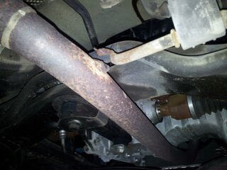

Neuen Kat wegen der Halterung ? Nee , mußte mir mal schnell was "basteln " ! ;-)
He He , Krümmer ist noch dran ! Neue Auspuffanlage ab heute auch (ab Kat ) , trau dem nachschweißen nicht so recht . ;-)

Also ich finde, das sieht alles (ehrlich) TOP aus. :)
Oberflächenrost an Antriebswellen und am Auspuff, ist ebenso wie der Gammel in den Innenbelüftungsrippen der Bremsscheiben so unbedenklich wie auch normal.
Rost ist ab dem Augenblick besorgniserregend, wenn aus einer offensichtlich sauberen und rostfreien Oberfläche, "von innen" etwas herauskommt.
Was die Auspuffhalterung angeht ........
OK, die sind von haus auf nicht besonders fachgerecht angeschweißt und so wie ich es beurteilen kann, mit zu hoher Amperezahl.
Der Stahl des aufgeschweißen Bügels ist dabei fast verbrannt, veränderte dabei sein Gefüge und rostet jetzt im Schweißnahtbereich weg, während die Auspuffanlage selbst noch vollkommen intakt ist.
Besser 1x einen neuen Bügel aufgeschraubt, so wie Du es ordentlich und fachmännisch gemacht hast, anstelle alle 2 Monate neue Rostlöcher in der Auspuffverrohrung, oder am Endtopf zuschweißen müssen.
Ein Auspufftopf rostet immer von innen nach außen durch und niemals von außen nach innen.
Es mach sehr viel aus, WO man sich mit dem Fahrzeug bewegt.
Im Winter öfters mal auf Landstraße oder BAB unterwegs, dann schleudert es die Salzgischt in den Motorraum.
Wenn man dann nicht zwischdurch mal mit dem Hochdruckreiniger das Salz dort abspült, werden insbersondere Aluteile (Motorblock - Leitungen etc.) sehr schnell unansehnlich.
Das Alu beginnt durch Salzeinwirkung zu "blühen" wird stumpfgrau und bekommt Pickel.
