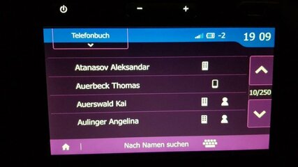

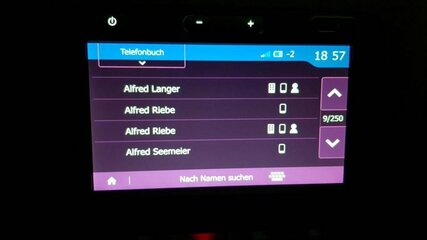

Hab es grad getestet:
Vorher:
nachher:
Manko:
Es lassen sich nur 250 Kontakte synchronisieren

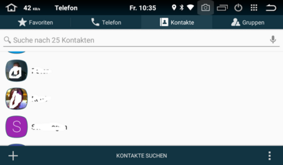

Oder man nutzt gleich ein vernünftiges Gerät, das es von Hause aus mitbringt.:)
