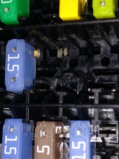

an Vaters Dacia Duster Ph2 1,5 dci bj. Anfang 2018 geht seit geraumer Zeit die Sitzheizung und der Totwinkekassistent nicht mehr. Anfangs ging beides nur sporadisch nicht, jetzt Totalausfall. Habe die 20 A Sicherung kontrolliert, welche o.k. Ist. Allerdings habe ich festgestellt, dass das Plastik am unteren Pin verschmort ist, ein Kontakt ist auch nicht mehr zu erkennen, vermute, dass dieser weggebrannt ist. Sicherungskasten habe ich schon rausbekommen, aber wie bekomme ich das verschmorte Kabel dort raus? Evtl. könnte man ja einen neuen Kontakt aufkrimpen.

Hmm, wenn du kannst, mach mal ein oder zwei Bilder

Fehler gefunden: Wie auf dem Bild zu sehen ist, sieht es etwas verschmort aus. Das Problem war aber der Kontakt des unteren Teils dieser Sicherungsreihe. Das ist nämlich eine Kontaktleiste mit Platz für 4 Sicherungen. Weiß nicht, wie ich es sonst beschreiben soll. Hier war der Abstand der Klemmen für die 20A Sicherung zu groß und somit hatte der untere Pin der Sicherung keinen Kontakt. Oder früher nur sporadisch, daher die Ausfälle. Diese Kontaktleiste lässt sich von hinten ausclipsen. Habe die beiden Kontakte etwas zusammen gebogen und jetzt funktioniert alles wieder.

Ja so sieht das Bild auch aus. Ist ähnlich wie bei Steckdosen. Die Federbleche können sich entweder durch falsche Handhabung oder starke Benutzung verbiegen.
Letzteres kannste im Sicherungskasten ausschließen. Kann gut sein, das bei der Montage/Nachrüstung ein wenig gepfuscht wurde.

Auch wenn der Kontakt wieder sicher sein mag, würde ich trotzdem versuchen, noch den verschorten Plastiksockel zu tauschen.

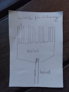

Hier Mal eine Skizze, evtl. hilft das es besser zu verstehen.
Das Blech ist praktisch die Versorgung für die Sicherungen 15, 16, 17 und 18 mit Zündungsplus (15).
15 ist für den Heckwischer, 16 hauptsächlich für die Sitzheizung, 17 unbelegt und 18 für das Bremslicht.
Ggf. könnte man auch von 16 nach 17 umziehen, wenn man den gegenüberliegenden Kontakt entsprechend umsteckt und das dann auf dem Plan vermerkt. Mit einem passenden weiteren Kontakt könnte man sich das, was an 16 hängt, auch aufteilen.
