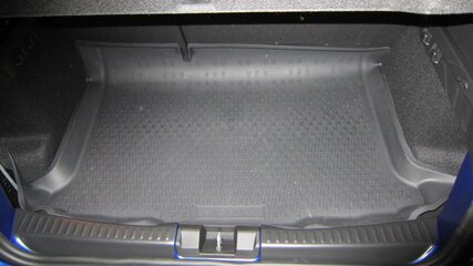

Ich habe die Kofferraumwanne original von Dacia drinnen, direkt bei Neuwagen Order mitbestellt und bin schwer enttäuscht. Diese passt nach hinten überhaupt nicht und seitlich nur mit Mühe.
Ich habe den doppelten Ladeboden, wobei dieser sich in der oberen Stufe befindet wie abgebildet.
Ich hatte auch die Kofferraumwanne entnommen, den Ladeboden die Stufe nach unten gesetzt. Passt auch nicht, da vor allen Dingen seitlich vorne.
Irgendwie frage ich mich, was ich da bekommen von Dacia ?
Die Wanne, abgebildet bei LZparts, sieht optisch gleich aus, aber auf derren Produktbilder scheint die Wanne exakt zu passen.
Dacia Sandero III Stepway 3D Passform Kofferraum Schutzwanne-688102602R
Den inneren Ladekantenschutz, hatte ich bei LZparts bestellt gehabt, dieser war zum Zeitpunkt der Neuwagenbestellung mitte Dezember 21 noch nicht als bestellbar gelistet.
Gruß Ihringer

Du hast eine Kofferraumwanne vom Sandero ohne doppelten Ladeboden. Wenn die der Händler so geliefert hat würde ich reklamieren.
Die Wanne ist nicht für den doppelten Ladeboden gedacht. Du benötigst eine andere.
Die korrekte Wanne hat keinen Ausschnitt für die Teilung der Rückenlehne, der hinteren Sitzplätze.
Gummierte Kofferraumwanne für Dacia Sandero Comfort 3 DJF Schrägheck Hatchback D | eBay
Sowas wäre korrekt.

Die Sache ist die: Die Lehne der Rückbank verkleinert mit zunehmender Höhe die Grundfläche des
Kofferraums, hingegen die beiden Radhäuser konisch nach oben verlaufend den Kofferraum vergrößern.
Aus diesem Grund kann es keine Kofferraumwanne geben, die sowohl in Stellung oben, als auch unten
formschschlüssig passt. In Stellung tief passt bei deinem Wagen sowieso nichts, wegen den seitlichen
Führungen, auf denen der modulare Kofferraumboden aufliegt. Siehe Foto
Nachteile des Gespanns "Doppelter Kofferraumboden & Kofferraumwanne" sind:
An die seitlichen Verzurrösen kommt man kaum mehr ran und Höhenveränderung des Kofferraumbodens
wird durch die daraufliegende Wanne ziemlich erschwert.
Fazit: Kofferraumwanne oder doppelter Kofferraumboden. Möchte man beides, erkauft man sich
genannte Nachteile.

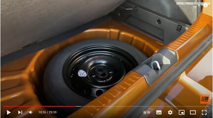

Ich habe auch den doppelten Ladeboden. Habt ihr schon mal eine Art Kofferraumwanne für die untere Ebene gesehen? Also die da drunter ist, wenn der Boden auf der oberen Ebene sitzt. Da drunter habe ich aktuell nur ne Decke, weil da ja dann direkt der LPG-Tank (bzw die Reserveradmulde) ist.
Ich hatte eine MDF Platte in gleicher Größe, wie die mitgelieferte Kofferraumbodenplatte, zurechtgeschnitten und die aufliegende Seite abgepolstert.
Dadrauf wurde eine halbhohe Eurobox geschraubt und abgeschnittene Spanngurte, um die abnehmbare AHK aufzunehmen.
So kann ich zwar nicht mehr den Kofferraumboden absenken, hab aber mein ganzes Zubehör immer mit dabei.
Ja gibt es habe ich bei mir drin passt genau über den Tank
