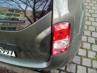

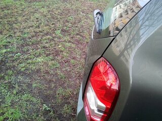

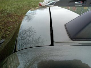

Ich mache gleich mal ein paar Bilder ,Schrauben und Schaniere sind alle Bomben Fest da bewegt sich nix.
Ich bin mir zu 100% sicher das ich nix einklemmt hab da ich immer alles sehr Ordentlich verstaue da ich auf mein Auto immer viel acht gebe. Die bilder sind jetzt von der beifahrrerseite.

Und du bist dir sicher, dass beim Zuschlagen der Heckklappe nichts dazwischen war?
Georg
Auf dem Bild2 sieht es in der Tat so aus, als würde die Heckklappe nicht mit der Rückleuchte fluchten.
Ist das Fahrzeug noch in der Garantie, bzw. ist es ein Gebrauchtwagen?
Ich frage deswegen weil 2 Dinge in Bild1 mich etwas stutzig gemacht haben.
  • 1. bei der Blechkante hinter der Dachreeling sieht es irgendwie rundlich / ballig aus, als hätte man hier eine Beschädigung bearbeitet und dabei wäre der ursprünglich kantige Linienverlauf verändert worden.
  • 2. die Blechflucht zur Heckscheibenoberkante paßt nicht und klafft nach außen hin deutlich auf.
Evtl. ist aber auch nur alles einer etwas unglücklichen Aufnahmeposition geschuldet.

Das da an der Scheibe ist sicherlich nicht original so oder?
Als wenn da mal was von innen dagegen gedrückt und jemand die Haube mit Gewalt zugehauen/zugedrückt hat. Dabei hats dann das Blech mitsamt Scheibe nach hinten gedrückt. Wurde evtl. am Scharnier ein wenig gerichtet, daher fiel es zunächst gar nicht so auf.

@helmut und * , war grad nochmal am auto hab beide seiten angeschaut, das sieht nur auf dem foto so aus im orginal sind beiden seiten identtisch und die kanten sind beide abgerundet sprich machen da eine kurve zur nächsten kante. also schonmal nix nachgearbeitet, die scheibe ist auch nicht verrutscht, wie gesagt nur sehr schlecht fotografiert aus nem schlechten winkel.
und ich bin anhand Deiner Bilder ziemlich,- wenn nicht 100% tig sicher ,- daß die Karre nen Hecktreffer bekommen hat,- solche Spaltmaße lassen sich nicht "zusammendiskutieren" ....

Der Verlauf des gebogenen Teils oberhalb der Heckscheibe paßt auf jeden Fall perfekt zu Rundung des Seitenteils der Karosserie (Bild 1).
Wenn die Klappe schief eingebaut wäre oder das Fahrzeug verzogen wäre, würde das sicherlich nicht mehr so passen.
