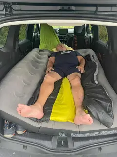

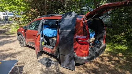

Ok mit Eingebauter Sitzbank wirds nur noch niedriger, ich kann Sitzen auf meiner Luma und auch an den Seitentüren ein und aus Steigen ohne mich verrenken zu müssen, hatter erst ne 130x190 Luma (Siehe Bild) , das lag ich wie in ner Wanne ;-( nun hab ich ne 80x180 und alles is gut, Man(n) liegt ja en icht immer vollgestreckt da drin, und ne Hohe Luma überbrückt auch die Mtttelarmlehne

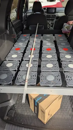

Hier mal mein Zwischenstand, die Rücksitzbank ist nur umgeklappt, ich hab einen 120x200cm Tellerlattenrost modifiziert und die Teller neu kombiniert, somit passt das genau rein für den Oberkörper. Jetzt fehlt noch die Stütze im Kofferaum, ein Kopfteil (ca. 25cm bis zum Kofferaumdeckel und die passende Matratze (80-90 x 200cm).
Der Tisch an der Rückenlehne des Fahrersitzen kann ausgezogen dann auf die Kopfstütze der Rücksitzbank gelegt werden und wird hoffentlich die Last des Matratzenteils und der Füße aushalten.

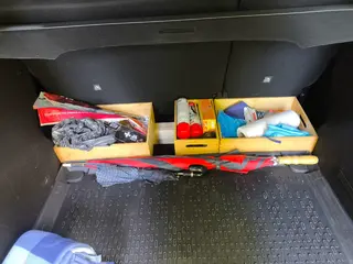

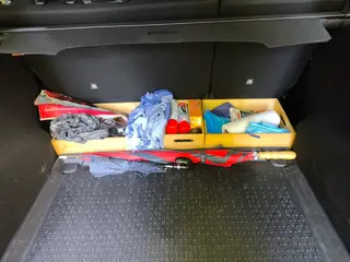

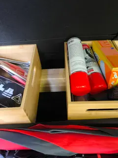

Daher ist es bei mir die "Luschen-Variante" geworden. Habe mir zwei Meterbalken besorgt und in der Vertiefung zu den Seiten passend aufeinander geschraubt und darauf dann passende Kisten geschraubt, für meine Zwecke ist das ausreichend.

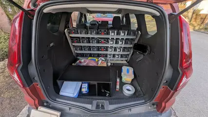

So sieht das im Normalzustand aus ohne Matratze (80x200, klappbar).
