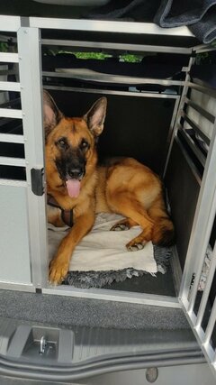

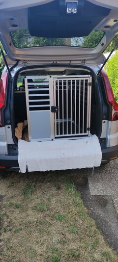

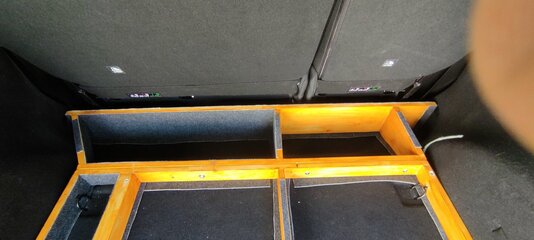

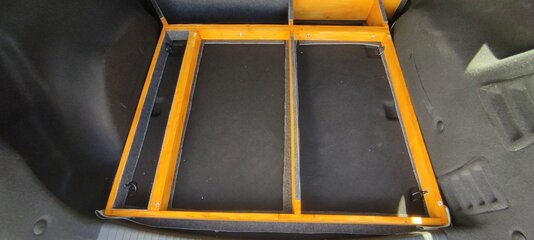

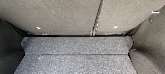

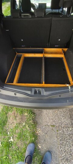

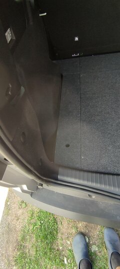

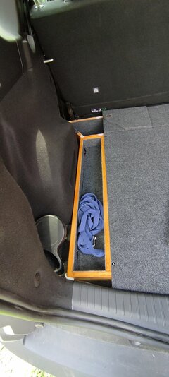

Dank der tollen Vorarbeit von maetschi, habe ich mich auch an den Einbau eines Kofferaumbodens im Jogger gemacht, Bei mir war die Ausrichtung aber anders. Da wir einen großen Hund zu transportieren haben, haben wir eine neue Hundebox passend für den Jogger anfertigen lassen (Danke Rudi) und den Boden habe ich entsprechend für die Box angepasst. Vielleicht ist es trotzdem noch eine Anregung für den einen oder Anderen?
Ich habe die Bespannung nur an den sichtbaren Telen ausgeführt und habe mich letztlich, auch aus Preisgründen, gegen Filtz entschieden und habe bei Hornbach den billigstens Velour Teppichboden gekauft (m² 2€) und diesen verklebt bzw. an den Unterseiten noch zusätzlich getackert, hat gut funktioniert, hält gut und ist strapazierfähig.
Ein paar Bilder dazu....

Wow der Hund Klasse welche Rasse ? Belgischer Schäferhund ?
Super klasse gefallt mir :yes: :) Beste Hund
Hatte auch mal einen der wurde 16 Jahre alt bester Hund ^_^
Das ist unser 4.Schäferhund. Aber leider wurde der Älteste nur 10 1/2 Jahre alt, leider! Dieser ist nun 7-8 Jahre alt, wir wissen es nicht genau! Lange Geschichte!

Hallo Dacia Forum,
wir haben seit Juli einen Jogger extreme+ und sind bis auf ein paar Kleinigkeiten sehr zufrieden.
Der Absatz im Kofferraumboden mit seiner zu kurzen Wanne gefällt uns gar nicht.
Daher wurde kurzerhand der komplette Boden erhöht.
Im vorderen Bereich sind zwei Staufächer für Spanngurte, Anhängerkupplung, Radschrauben.... etc. entstanden.
Unter dem großen Deckel, welcher die Größe der originalen 5 Sitzer Wanne hat, sind nur ca. 6cm Platz, aber für eine Einkaufstasche und eine Decke reicht es aus.
Der Unterbau und die Abdeckungen wurden mit schwarzem Filz bezogen.
Anbei ein paar Bilder für euch.

Die große Abdeckung ist nur eingelegt.
Der Umbau hat sich auf jeden Fall gelohnt und ja, ich würde ihn jederzeit wieder installieren.
Die Vorteile sind enorm. Bündige Ladekante und hohe Staufächer für AHK, Gurte... im vorderen Bereich. Unter der großen Abdeckung finden Einkaufstaschen oder Decken ihren Platz.
Falls dann doch mal der Großeinkauf im Möbelhaus ansteht, ist der Einbau schnell heraus genommen und man hat den kompletten Kofferraum zur Verfügung.

Vielen Dank für die Anleitung. Ich habe meinen Jogger seit zwei Tagen und das erste was ich gemacht habe, war deine Abdeckung nach zu bauen.
Genial!!
Sie passt genau und es sieht aus als ob das so original von Dacia wäre. Jetzt kann der Hundi mit Box auch einziehen.
Vielen Dank!

Im Bauhaus gibt es was das nennt sich "Kunstrasen". Gibt es in Grün und in Grau. Ist aber eigentlich eher Filzartig. Das Grau ist genau das gleiche wie im Jogger. 2 m2 kosten 8 Euro. Ich habe zwei Rollen a 2 m2 gebraucht. Auf der Unterseite sind so kleine grüne Noppen, die kann man mit dem Spachtel aber ganz leicht abschaben. Befestigt habe ich das ganze mit Sprühkleber.
