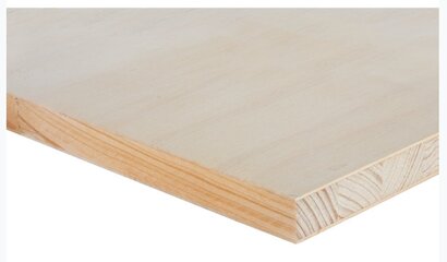

OK. Von der Belastung hätte ich auch keine Bedenken. Ich dachte eher ans Eigengewicht, das man ja dauernd durch die Gegend fährt... Spanplatten sind ja relativ schwer. Deshalb dachte ich eher an eine Leichtbau-Sandwichplatte, finde aber nicht so richtig was...
Das wäre mir aber alles zu teuer gewesen. Habe aber auch nicht geschaut wieveil Gewicht man sparen würde. Vielleicht würde 10mm auch reichen, zumindest bei mir steht die Hundebox fast flächenfüllend auf der Platte.

Ich werde mit 13mm Tischlerplatten arbeiten, die sind schön leicht.
