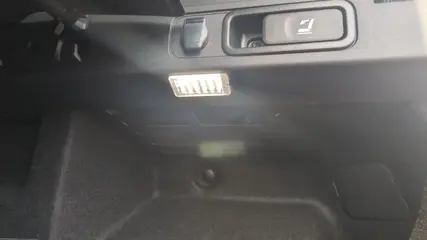

Weiß jemand, ob es eine Plug-and-Play-Lösung für die originale Kofferraumbeleuchtung des Bigster gibt?
Ich meine, anstatt die W5W-Glühbirne gegen LED auszutauschen, könnte man das Ganze einfach einclipsen und den Stecker anschließen.
Ich weiß nicht – vielleicht von einem Renault-Modell?
Ich weiß, wie man LED-Lampen anstelle von Halogenlampen findet. Allerdings ist das Licht meist genauso schlecht wie bei Halogenlampen, deshalb habe ich nach bereits vorhandenen LED-Lampen gefragt, an denen sich nichts ändern lässt (z. B. Kennzeichenbeleuchtung). Solche Lampen sind in der Regel heller als Halogenlampen.
So etwas?
Amazon.de
Würde mich wundern, wenn die nicht passt. Gerade Dacia erfindet Pillepalle ja nicht jedesmal neu...
