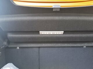

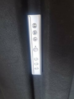

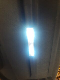

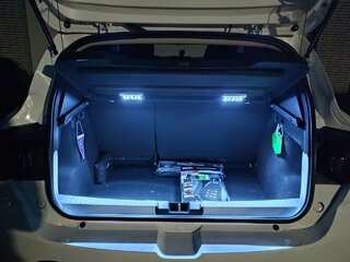

Ich habe die Idee von @Kai1512 aufgenoimmen , allerdings die schmäleren Lampen von Lidl genommen .
Passen bestens in die Mittlere oder hintere Aussparung hinein und nichts steht über und kann von Ladung abgerissen werden .
Mit mitgeliefertem M3 doppelseitigem Klebeband befestigt und vorher noch 3 Tropfen Sekundenkleber in der Mitte und je aussen drauf gemacht , damit sich die Klebefläche im Sommer bei den hohen Temperaturen nicht so schnell lösen kann .
Wenn ich zeit habe , mache ich Bilder und stelle sie ein !
Bohne

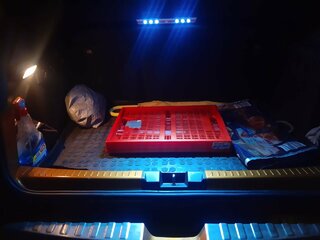

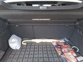

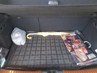

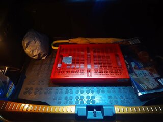

Hier die Versprochenen Bilder , habe die Lampe in die mittlere Vertiefung gesetzt , vielleicht wäre die hintere Vertiefung zur Ausleuchtung besser gewesen ??
Probiert es einfach aus .
1. Bildchen ist Anblick bei geöffneter Kofferraumtüre mit angehobener Hutablage , da erkennt man , dass das Lichtgehäuse nicht sehr heraussteht .... man erkennt es eigentlich nicht .
Für mich reicht die Ausleuchtung absolut , wobei das Licht weiter nach hinten in die letzte Vertiefung eingeklebt eventuell noch bessere Ausleuchtung bringt .
