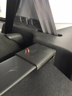

Hatte auch das Problem, Rollo ist fallweise rausgefallen. Rechts ein 3mm Loch gebohrt und Metallstift durchgesteckt (siehe Bild-konnte ich leider nicht hochladen - unerlaubte Datei jpeg????)
Problem gelöst!

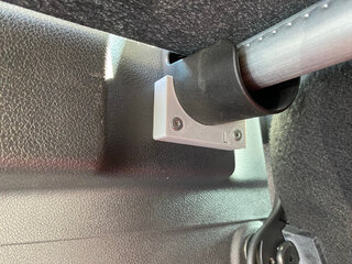

So hier nun die "Hardwarelösung" des "Gravitationsproblems" ^_^
Material Reststück 15mm Birkenmultiplex
Bilder 1. Ausgangssituation, 2. Haltesegment mit Polsterung, 3. Halterung angebaut.

Ich hatte das gleiche Problem - und bin irgendwie nie dazu gekommen, mit die Holz Teile auszusägen. Nun hat ein 3D Drucker in unserem Haushalt Einzug gehalten. Und beim Überlegen was man damit alles schönes anstellen kann - ist mir dieser Beitrag wieder eingefallen.
Ich hab nun also nach deinem Vorbild ebenfalls meine Abdeckung stabilisiert - nur eben nicht aus Holz... :)
Für interessierte die ebenfalls nicht wissen was sie noch alles drucken sollen hier der Link zu thingiverse:
Dacia Dokker Kofferaum Abdeckung Halterung by dreimal_8
Viel Spaß beim Nachdrucken ;-)
