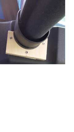

Moin, jetzt muss ich mir eine Lösung einfallen lassen die verhindert, das mir das Rollo bei schlechteren Wegen nicht mehr aus der vorderen Halterung flitscht.
Gesendet von meinem SM-N910F mit Tapatalk
Lösung
So hier nun die "Hardwarelösung" des "Gravitationsproblems" ^_^
Material Reststück 15mm Birkenmultiplex
Bilder 1. Ausgangssituation, 2. Haltesegment mit Polsterung, 3. Halterung angebaut.
