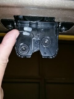

es ist möglich den Kofferraum beim Duster von innen zu entriegeln und zu öffnen,
auch wenn der wagen verriegelt ist,
es ist ein kleinen weiße Hebel der ein wenig zur Seite geschoben werden muss,
man hört dann wie das Schloss aufspringt und du kannst den Kofferraum öffnen.

Neeee nur von innen

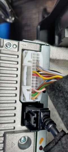

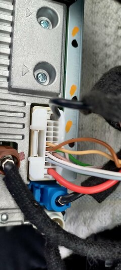

Es war der von der Werkstatt gewesen als ich dort beim Verkäufer war. Der Schalter am Kofferraum hat 2 Kabel angeschlossen. Einmal rein und einmal raus. und genau Paralell zu dem Taster einen 2.Taster anbringen und am Deckel werde ich den dann innen im griff setzen und schwub kann man ihn von innen öffnen. Hab auch endlich von dem auch die Anschluss Belegung vom Radio bekommen. Da ich ja eine Endstufe und Subwoofer einbauen wollte. Das Radio ist da eins der neusten Generation und noch nirgends gelistet mit den Anschlüssen. Bekam ein dinA4 Blatt mit den Lausprecher Belegung. Fand ich super toll
