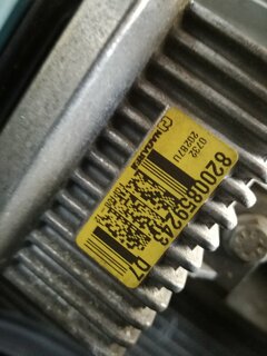

Danke für den Hinweis auf die Relais und das Glühsteuergerät. Beim Abfühlen merke ich nichts, d.h. sie schwingen oder vibrieren nicht. Mit dem Glühsteuergerät meinst du vielleicht das 8200859243 D7, welches sich vorne am Kühlerbereich befestigt ist, oder?
Ja beim Euro 5 Motor kann sich die Einbauposition geändert haben. Ich weiß auch nicht, ob darin ein Relais verbaut ist.
