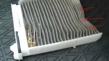

Den Zugang zum Innenraumfilter unter dem Hanschuhfach sieht bei meinem Dacia Sandero I - bis 2012 aus wie beim Dacia Logan auf dem Video, aber der Kunststoff-Deckel ist schwarz und
der Filter bzw. Filter mit Kunststoffrahmen lässt sich nicht als ganzes herausnehmen.
Ich stosse - nachdem ich den Deckel abgenommen habe - von der Querseite nur direkt auf das äusserste weisse Textil-Filter Element, ohne Rahmen (siehe rote Pfeile auf Screenshot aus dem Video) :
Wer hat den Innenraumfilter beim Dacia Sandero I - bis 2012 schon einmal rausgenommen und gewechselt?
Welches ist der genaue Filtertyp?
- Bei der Internet-Recherche lande ich auf Filter, die nicht zu passen scheinen.
Dein Filter hat vermutlich gar keinen Rahmen sondern "den zum quetschen".
Wenn den Deckel unten hast und das Papier schon siehst am Rand zusammendrucken das leichter durch die Öffnung geht und rausziehen.
Wird wahrscheinlich viel vom Dreck der drin hängt mit rauskommen. Staubsauger bereithalten.
Auf dem alten Filter steht irgendwo Fabrikat und Teilenummer gewöhnlich am Rand. Ansonsten abmessen.
