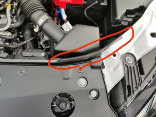

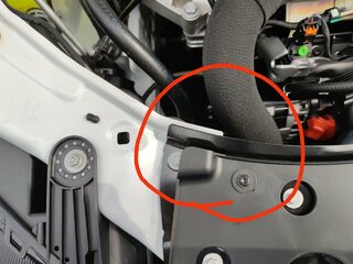

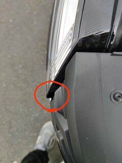

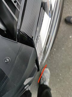

Hier nochmal mein Dacia Jogger 5-Sitzer LPG Extreme+, am 2.12. bestellt. Ausgehändigt am 27.05.
Anhang anzeigen 121341Anhang anzeigen 121342
Dann mussten am 30.05. nochmal ein paar Kontakte gesäubert und die richtigen Reifen aufgezogen werden.
Dann habe ich, recht kleinlich aber für euch zur Info, festgestellt, dass das Spaltmaß bei der Motorhaube zum Scheinwerfer nicht ganz symmetrisch ist. Die "Isolierung" oder "Dämmung" ist auf der rechten Seite doppelt angebracht, links fehlt sie ganz.
Ich lasse das morgen mal in der Werkstatt gegen checken, ob man da was machen kann. Wäre doof, wenn sich deswegen irgendwo Wasser sammelt etc.
Ich werde dann mal berichten, ob das nachbesserungswürdig ist :)
Ja, sonst bin ich voll und ganz zufrieden mit dem Jogger. Habe jetzt ~600km damit schonend auf dem Buckel. Da ich ihn nahezu ausschließlich auf Gas fahren werde, habe ich ihm eine kräftige Tankladung mit einem Premium-Kraftstoff gegönnt. Da geht es mir um den kleinen, positiven Effekt in Bezug auf die Sauberkeit des Motors. Die Schmierstoff-Additive sollen dem Motor zumindest beim Starten eine kleine Streicheleinheit geben. Placebo-Effekt oder eben doch eine leichte Verbesserung - who knows? Ist halt auch ein Zeichen der Zuneigung fürs neue Fahrzeug :)

Das Ergebnis bezüglich der Spaltmaße würde mich sehr interessieren - ob das so gewollt ist, oder ob tatsächlich an einer Seite doppelt Isolierung angebracht wurde.
Die Bilder sind allerdings allesamt nicht aufrufbar - zumindest für mich.
Oh Shit. Das sieht ja aus wie ein verschwiegener Unfallschaden.
Ich bin aufs Ergebnis sehr gespannt.

Achso ja, hatte ich in der Facebook-Gruppe gepostet, aber hier scheinbar nicht.
Spaltmaß ist wirklich außerhalb der Toleranz - sollte innerhalb der ersten 6 Monate gemacht werden.
Ich habe das dann damit gekoppelt, dass wir das ganze dann machen, wenn die neue Front verfügbar ist (die war damals ja schon abzusehen) und n außerplanmäßigen Ölwechsel gemacht wird - also so September.
Schäden wegen Feuchte usw. seien nicht zu erwarten :)

Bzgl. deiner Isolierung bzw der Dichtung links/rechts. Ist bei meinem Jogger auch so und bei sechs anderen. Ist wohl also so beabsichtigt… ;)
Der rechte Scheinwerfer ragt bei meinem auch weiter heraus als der linke.
Das fällt auf, auch wenn man nicht genau hinsieht.
Für mich stellt das eine Wertminderung dar, beim Wiederverkauf könnte man mir einen Unfallschaden unterstellen, obwohl keiner stattfand.
