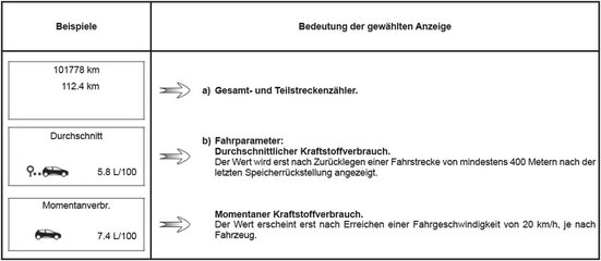

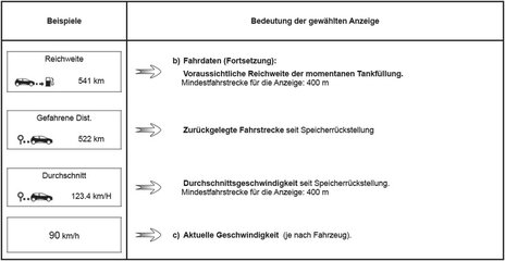

Wobei es zwei Kilometerzähler gibt, die man zurücksetzen kann: einen Tages-Streckenzähler und den Zähler für die zurückgelegte Fahrstrecke seit Speicherrückstellung.
Habe ich in *diesem* Beitrag mal als Scan gepostet, ist zwar vom Logan, sollte aber im Duster I Phase 2 gleich sein.

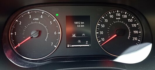

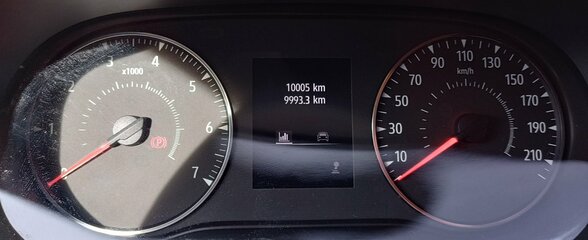

Hallo,ich habe jetzt nach 1 Jahr ca. 10.000 km drauf,in der Anzeige im Display werden zwei Kilometeranzeigen angezeigt oben u. unten.Beim erreichen der 10.000km ist die Kilometeranzeige unten auf "Null" zurückgesetzt worden,bedeutet das das unten die Anzeige alle 10.000 gefahrenen Kilometern zurückgesetzt wird u. oben die tatsächlichen gefahrenen Kilometerangabe sind?
Ich hoffe,ich habe es einigermaßen verständlich aufgeschrieben :)
im Handbuch meines D2 von 2018 steht, dass alle Zähler / Statistiken auch atomatisch bei Überlauf zurückgesetzt werden. Es steht allerdings nirgends, bei welchen Werten der Überlauf erfolgt.
Vielleicht ist das bei 9999 KM
steht auch hier im thread bei #6
