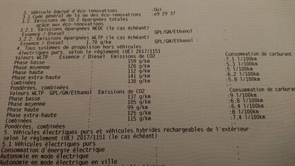

Ist doch ganz einfach .............. der kombinierte Wert nach WLTP aus dem COC ist bei der Zulassungsstelle in die Zulassungsbescheinigungen zu übernehmem. Die Besonderheit von LPG-Fahrzeugen ist, daß dieses eine bivalente Antriebsart ist und entsprechend der Arheitsanweisung vom Kraftfahrtbundesamt für das Ausfüllen der Zulassungsbescheinigungen, der niedrigere der beiden kombinierten Werte ( in unserem Fall für LPG) maßgeblich ist. Die in die Zulassungsbescheinigung übernommenen Werte werden an den Zoll übermittelt, der den Steuerbescheid erstellt. Wurde bei der Zulassungsstelle ein Fehler gemacht und der "falsche" Wert aus dem COC übernommen ( in unserem Falle für Benzin ), wird vom Zoll ein falscher Steuerbescheid erlassen.

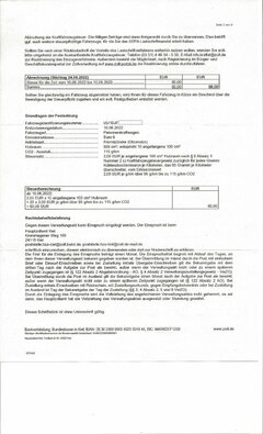

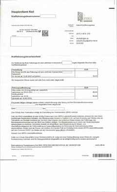

So der Zollbescheid kam heute, die rechnen 93€ ab und zwar gem. COC
130g/km nach dem Diesel den es gar nicht gibt,
der LPG steht drunter 115g/km falsch abgeschrieben, hat das Prozedere schon jemand mitgemacht?
Wie ich lese zuerst Zulassungsstelle reklamieren oder?

Die Zulassungsstelle erstellt den Grundlagenbescheid. Dieser ist anzufechten. Ohne Änderung des Grundlagenbescheides erfolgt keine Änderung des Steuerbescheids.

Exakt. Zulassungsbehörde muss das ändern. Probiere es am besten zunächst mit einer freundlichen Mail, dann bekommst du ggf. einen Termin. Wenn das nichts bringt entsprechende Belege schnappen (Siehe die Seiten zuvor) und ab zur Zulassungsstelle.

Ja. nimm Deine falsch ausgefüllten Fahrzeugpapiere, das COC und eine Kopie des Leitfaden für das "Ausfüllen der Zulassungsbescheinigungen" (erstellt vom Kraftfahrtbundesamt) mit zum Termin.
Es ist noch darauf zu achten, daß die Korrektur rückwirkend zur Erstzulassung erfolgt. Wir haben das schon gehabt, daß eine Zulassungsstelle das als Änderung ab Änderungsdatum behandelt hat.

Der erste Wert ist für Benzin oder Diesel und der zweite Wert für LPG oder Erdgas oder Ethanol. Unter Punkt 26 stehen die Kraftstoffarten, welche zutreffend sind.
