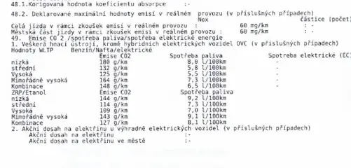

moin, ich habe seit Freitag einen Duster III Eco-G 100 aus Tschechien.
Folgendes hab ich in den COC Papieren gefunden.
Ist es richtig das 127g/km zur Steuerberechnung genommen werden?
In die Fahrzeugpapiere wird der kombinierte Wert eingetragen. Das ist soweit korrekt.
