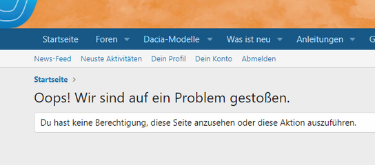

Öhhmm...
kleines Problem meinerseits:
Wenn ich auf @Dr.Pepper 75177 Pforzheim Dr.Pepper eine PN senden <--- klicke bekomme
ich folgenden Bildschirm:
Wie krieg ich nun Kontakt zu Herrn Pepper? :)
