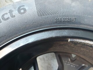

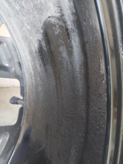

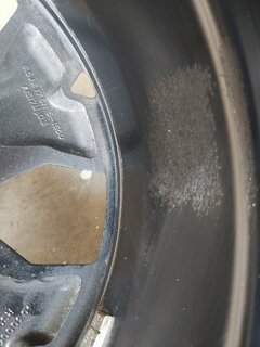

Aber da muss ich dir leider wieder sprechen, als ich die Montierten Räder Vorne abgenommen habe bin ich bald hinten runter gefallen, In der Felge vorne Links Wachs und auch am Reifen siehe Bilder, zum Glück haben die die Bremsscheibe nicht getroffen
Und Plastikabdeckungen von unten wurden auch schön mit Wachs besprüht, leider habe ich da keine Fotos von, konnte nicht soweit unters Auto kriechen

Ich bin nicht der erste der festgestellt hat das ein brauner, zusätzlicher Unterbodenschutz völlig planlos auf Unterbodenverkleidungen umhergepritzt wurde, nicht die PVC Beschichtung vermutlich wird das nachträglich gemacht. Vielleicht ist dein Jogger aus einer anderen Fabrik, die meisten haben keine Hohlraumkonservierung, nackte Grundierung, das sind leider Tatsachen.

falls du mich gemeint haben solltest, nein das Rad ist nicht jetzt erst abgenommen worden, sondern die Felgen sind mit den Sommerreifen, die da ja drauf waren durch Aluwinterräder ersetzt worden, das mit den Felgen habe ich erst später gesehen, als ich meine Sommerreifen anders gelagert habe, auf so eine Idee , das die an Montierten Rädern Wachs aufsprühen und ich weis was Wachs ist, wäre ich im Leben nicht gekommen.
Wenn das ein Roboter war, dann war der Programmierer nicht bei der Sache.

Bei uns waren an beiden Autos(Bj.2016 und 2018)die LM-Felgen mit dem dunkelbraunen Zeugs eingesaut.

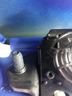

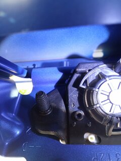

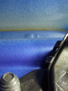

So habe Mal die Heckklappenverkleidung entfernt.
Schaut's euch an, für mich ist da nichts.
